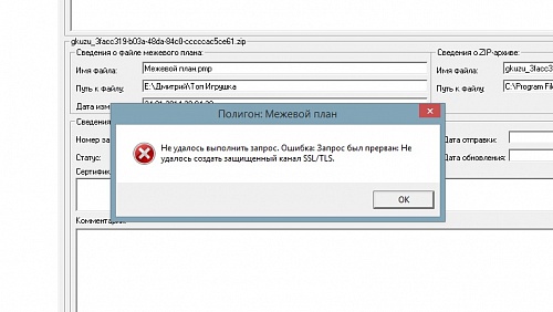

Не удалось выполнить запрос. Ошибка: The request was aborted: Could not create SSL/TLS secure channel. (возможен русский вариант, например: не удалось создать SSL/TLS защищенный канал)
Решение - возможны варианты: 1) Неверно установлен сертификат (сертификат должен быть установлен в Личное хранилище сертификатов компьютера). 2) Не вставлен контейнер с закрытым ключом (например, смарт-карта, флешка). Закрытый ключ может хранится и на компьютере, а не на съемном носителе. 3) У сертификата электронной подписи нет назначения «TLS клиент». Для решения данного вопроса необходимо обратиться в УЦ. 4) Должен быть установлен криптопровайдер КриптоПро. 5) Выясните, предназначена ли Ваша электронная подпись для работы с Росреестром и является ли усиленной квалифицированной электронной подписью кадастрового инженера. При необходимости обратитесь в удостоверяющий центр. Статья "" Также посмотрите системные требования для данного сервиса на нашем . Кроме того, проверьте выбранный сертификат отправителя в настройках программы (кнопка "Настройки" на панели инструментов). Также попробуйте отключить антивирус на время отправки пакета.

Уважаемый Павел Сергеевич, скачала обновление программы Полигон - межевой план версии 6.1.1 сегодня, т.е. 22.01.2014 года. При отправке в Росреестр МП через программу, программа выдает (в переводе на русский): "Запрос был прерван: не удалось создать SSL/ TLS безопасный канал". Вроде бы все заполнила правильно, согласно инструкции,подскажите, как мне быть? что за безопасный канал должен быть создан? Хотелось бы по быстрее получить разъяснения.

Добрый вечер! Ответ по данной ошибке опубликован в этой теме форума чуть выше: .
К сожалению, с другими криптопровайдерами кроме КриптоПро CSP дела обстоят не так хорошо.
Указанная Вами система не содержит таких возможностей, чтобы можно было с помощью электронной подписи авторизоваться на сервере Росреестра и создать защищенный канал для передачи межевого плана.

24.01.2014 17:57:49
У меня та же проблема "не удалось создать SSL/TLS защищенный канал"! Удостоверяющий центр УЦ ЗАО «Орбита», г. Краснодар. Вроде все должно работать .... однако не получается!

Андрей Николаевич Строганов пишет: У меня та же проблема "не удалось создать SSL/TLS защищенный канал"! Удостоверяющий центр УЦ ЗАО «Орбита», г. Краснодар. Вроде все должно работать .... однако не получается!
По неофициальным данным на сервере Росреестра, который принимает межевые планы, отправляемые непосредственно из программ, установлены корневые сертификаты для проверки достоверности подписей только 2-х удостоверяющих центров. Другие УЦ также стараются добиться от Росреестра того, чтобы их сертификаты были установлены, однако, договориться пока не получается, хотя конечно это УЦ, аккредитованные Росреестром (надеемся, что со временем проблема все-таки решится). Именно поэтому не удается создать защищенный канал, т.к. технически указанный сервер Росреестра не доверяет Вашей подписи.
Наименования УЦ, подписи которых подходят для прямого взаимодействия, Вы можете указать в нашей службе технической поддержки по телефонам.
Примечание: просьба не путать возможность отправки межевых планов напрямую из программ с непосредственно подписанием файлов. Подписываются файлы одинаково хорошо подписями любых аккредитованных УЦ. А вот отправить на сервер из программ пока можно только с подписями 2-х УЦ.
