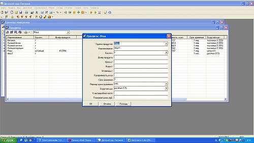

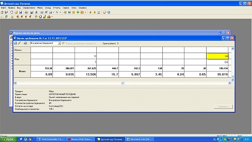

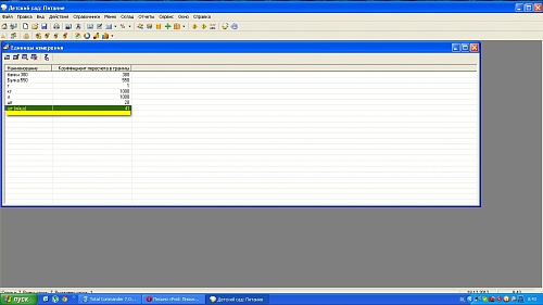

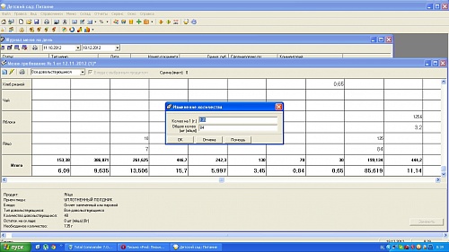

Вопрос. Здравствуйте. На все блюда со сгущенным молоком я сделала новые карточки, внесла изменения в рецептуры, установила выходы. Остановлюсь на примере чая со сгущенным молоком. ясли -150г выхода, молока 20г; сад 200г-молока 25 гр. Но в меню-требовании приходиться корректировать выход или закладку молока на одной из категорий, чтобы выйти на целые банки. и тут в меню-требовании начинается ерунда. Вы сами попробуйте это сделать, я не смогу оьбяснить подробно, также по яйцу, сплошные непонятки. я уже всё пересчитываю на колькуляторе и всё равно не понятен учёт этих продуктов в программе. Почему бы не сделать везде в граммах, а в итоге чтобы программа выводила фасовку.
Ответ В справочнике «Единицы измерения» есть перевод в граммы, например, 1 шт. (яйцо) – 41 грамм (см. файл примера «Единицы измерения»). В справочнике «Продукты» при изменении или добавлении продукта, Вам необходимо в строке Ед. измерения продукта указать граммы (см. файл примера «Продукты»).
Количество требуемого продукта можно редактировать в «Меню-Требовании», для этого Вам необходимо нажать на ячейку количества продукта (см. файл примера «меню требование») двойным щелчком мыши. У Вас откроется окно «Изменение количества» (см. пример файла «Изменение количества»), в этом окне, изменив количество требуемого продукта на 1 человека, программа сама пересчитает общее количество на группу довольствующихся.
