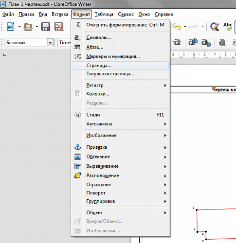

  2. Установите параметры страницы в программе LibreOffice: Формат – Страница: ширина 24 см, высота 28 см (для размера бумаги А4).

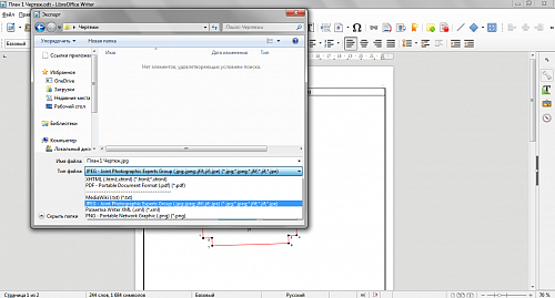

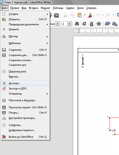

  3. Выполните в LibreOffice: Файл – Экспорт, выберите тип файла: JPEG, укажите количество пикселей по горизонтали 600, по вертикали 700.

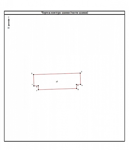

Пункты 2 и 3 необходимо выполнять для каждого листа чертежа, поставив курсор на нужный лист; при этом создастся несколько jpg-файлов.
Для размеров картинки 980 (ширина) х 1080 (высота) пикселей указывайте размеры бумаги: ширина 24,5 см, высота 27 см.

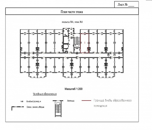

При составлении технического плана на многоквартирный дом в одном техническом плане на здание указываются сведения о здании и сведения обо всех помещениях, расположенных в нем. В этом случае план помещения прикрепляется на вкладке "Помещение" в поле "Номер, обозначение этажа (этажей), на котором (которых) расположено помещение", которое открывается с помощью кнопки "Заполнить".
Также план этажа (части этажа)/план здания (части здания) прикладывается в разделе "Содержание" в таблице "Приложения", так как отдельного реквизита для него в XML-схеме 03 версии, утвержденной Росреестром, нет.
