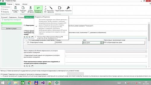

Обычно мы не показываем недоделанные версии, т.к. все еще может измениться, но раз уж пошел разговор, то покажем будущий вариант дизайна новой программы (хотя это еще ОЧЕНЬ предварительный вариант). Что скажете?

мне нравится однозначно. В мировом тренде. Управленческий интерфейс навеял Foxit? Не?

Спасибо. Да, старались делать:
- в общепринятых современных стандартах интерфейса,
- в зеленом цвете эмблемы программы Полигон,
- дизайн чтобы был не напрягающий (простой по цветам, не перегруженный деталями), но с акцентами,
- оставили узнаваемый интерфейс программы.
