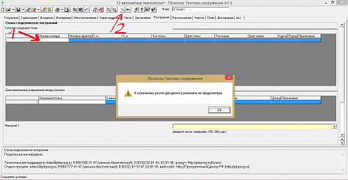

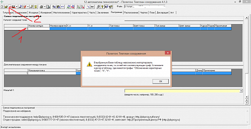

программа позволяет формировать чертежи по координатам.
к сожалению, только по внесенным вручную
их можно импортировать из различных файлов
не возможно их импортировать (см.скрины), в этом и был вопрос.
Скрытый текст
Раздел "Построения" в техническом плане сооружения был добавлен согласно приказа Минэкономразвития №88 от 25.02.2014. Для вставки координат в данный раздел необходимо скопировать координаты из другого графического раздела с помощью кнопок "Скопировать" и "Вставить".
Функция импорта и переноса координат из других разделов в "Построения" будет добавлена в следующих версиях программы.
