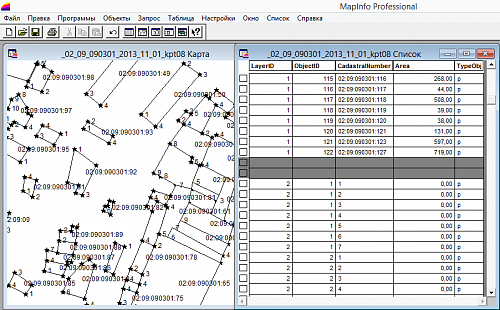

Проблема в том, что семантическую информацию можно указать для объекта в целом, но для каждой точки это невозможно. Для решения этой проблемы веб-сервис добавляет в конец файлов отдельные объекты - точки. Их координаты полностью совпадают с вершинами площадных (линейных) объектов, а в семантической информации указано обозначение точки (в том же поле, где у объектов указан кадастровый номер).
После импорта информации в MapInfo Вы можете вывести обозначения точек на чертеже:

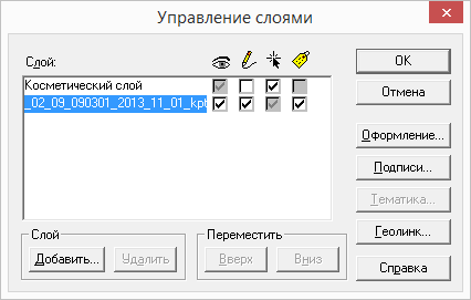

1. Нажмите на кнопку "Управление слоями",
2. Напротив названия слоя в последней графе ("Подпись") установите галочку:

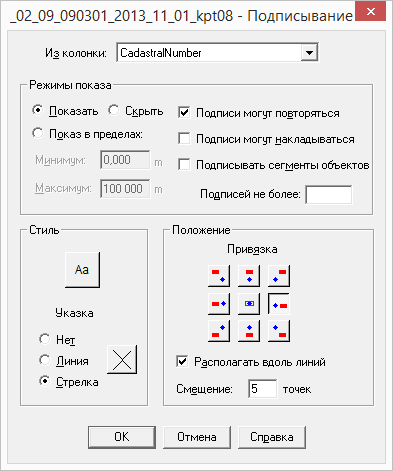

3. В тот же окне "Управление слоями" нажмите кнопку "Подписи...",
4. В появившемся окне "Подписывание" выберите в выпадающем списке "Из колонки" название поля, в котором указано название точки, в нашем веб-сервисе для этого предусмотрена колонка CadastralNumber - выберите ее.
5. Можно также указать привязку подписи - справа от графического объекта (либо в другую сторону) и другие параметры. Нажмите Ок.
