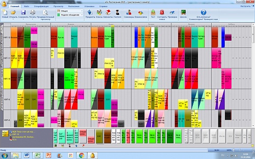

1. Возможно ли в программе Экспресс-расписания колледж видеть не только планшет занятий одной группы, всех групп сразу? Например как aSc Timetables:

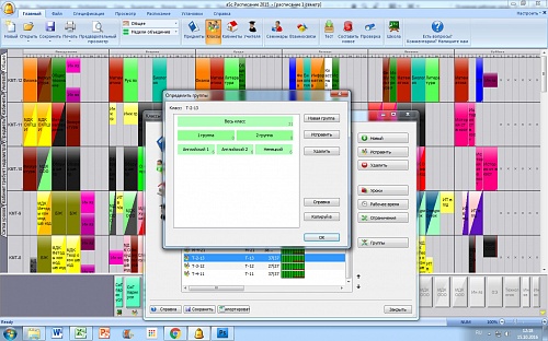

2.Возможно ли делить группу не на 1 вид подгрупп, а на несколько? Например группа Т-13: 1 вид подгруппы - вся группа, 2 вид подгрупп - 1 подгруппа и 2 подгруппа, 3 вид подгрупп - Английский 1 подгруппа, Английский 2 подгруппа, Немецкий?

1. В программе "Экспресс-расписание Колледж" в планшете занятий можно просмотреть расписание всех групп. Для этого в планшете занятий выберите отображение по группам, затем нажмите на кнопку "Расписание на день". После чего в планшете будет отображено расписание всех групп на выбранный день.
2. В программе предусмотрено деление группы до 10 подгрупп. При этом в справочнике "Нагрузка" можно назначить дисциплину как всей группе сразу, так и конкретной ее подгруппе.
