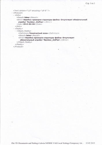

Здравствуйте. Подготовили техплан на здание. Пришел ответ Отсутствует обязательный атрибут "Number_OnPlan". Что это значит?
Анатолий Балановских пишет:
Атрибут Number_OnPlan выгружается только при образовании части здания, то есть необходимо заполнить в таблице "! Местоположение части" на вкладке "Части" графу "! Номер помещения/части объекта...". Данная таблица выгружается в XML-файл только, если не указаны координаты части.
Для более подробного анализа ошибки вышлите, пожалуйста, XML-файл, который Вы сдавали в кадастровую палату, соответствующий ему файл с введенными данными с расширением *.ptb (например, План2.ptb) и протокол загрузки на электронную почту технической поддержки help@pbprog.ru.
