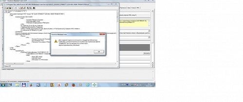

Здравствуйте! При подписании файла XML в программе межевой план выдает «для создании подписи используется стандартная библиотека CAPICOM, в которой произошла ошибка при подписании файла: -2138570192 the store object does not represent an opened certificate store.» Этой ЭЦП в программах Техплан подписывает без ошибок.
