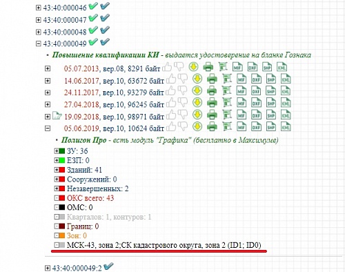

Чтобы проверить систему координат по нужному Вам кварталу, Вы можете ознакомиться с краткими сведениями по кварталу, в котором расположен Ваш объект или обратиться в Росреестр для уточнения информации. Ознакомиться с краткими сведениями Вы можете с помощью веб-сервиса "". Для этого перейдите по и откройте для просмотра более подробные сведения по нужному Вам региону (например, Читинский), после этого выберите район и квартал. Также, Вы можете сразу выполнить поиск сведений по нужному Вам кварталу. Для этого введите кадастровый номер квартала в строку поиска (Например, 23:01:0101000) и нажмите кнопку "Найти".
Вместе с краткими сведениями об объектах в квартале будет указана используемая система координат (см. пример на скриншоте).

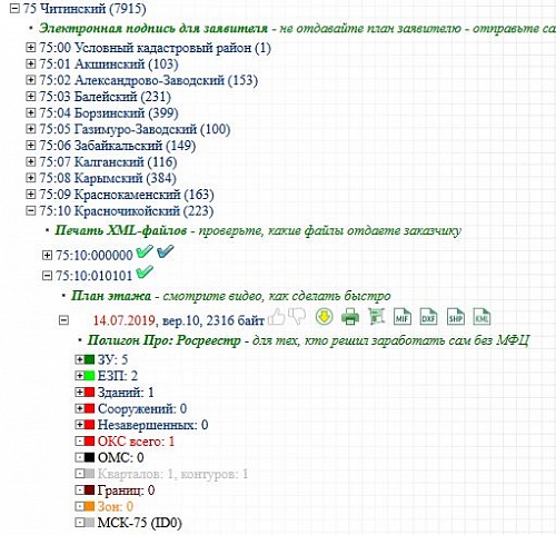

Спасибо) Но я знаю систему координат. В росреестре мне дали координаты в Ск63, выяснил что это район F вот:(х=5590419 у=5293912). Не один гений не может перевести эти координаты из трехградусной зоны Ск63 района F, в Ск42 зона 19

В данном случае регион Забайкальский край принадлежит району F. Для уточнения номера зоны обратитесь, пожалуйста, в Росреестр.
Для пересчета координат Вы можете воспользоваться нашим бесплатным веб-сервисом "".

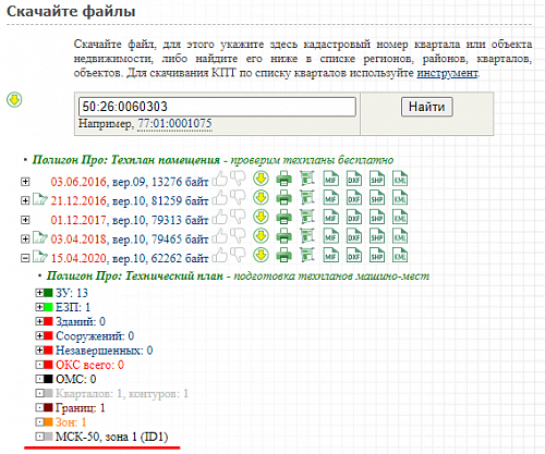

Подскажите, какой район и зону нужно использовать при переводе из СК 63 в МСК 50 координат участка, находящегося в Наро-Фоминском районе Московской обл. Я беру
Это правильно?

Полагаем, что системы координат для пересчета выбраны верно.
Обращаем Ваше внимание, что пересчет координат в другие системы координат доступен в бесплатном веб-сервисе , а также в программном модуле .
Также уточнить наименование системы координат и номер зоны картографической проекции можно с помощью веб-сервиса . Для этого в поле "Скачайте файлы" введите номер кадастрового квартала, в котором находится земельный участок, и нажмите "Найти".
В результатах выберите наиболее актуальный по дате файл КПТ – пример на изображении. Дополнительно уточнить номер зоны рекомендуем в Росреестре.

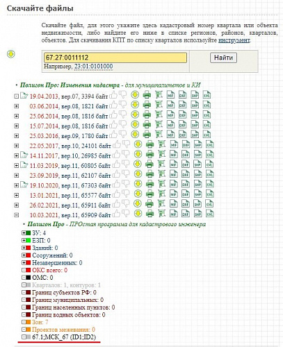

Уточнить наименование системы координат и номер зоны картографической проекции можно с помощью веб-сервиса . Для этого в поле "Скачайте файлы" введите номер кадастрового квартала, в котором находится земельный участок, и нажмите "Найти". В результатах выберите наиболее актуальный по дате файл КПТ – пример на изображении.
Как мы полагаем, для Смоленской области используется система координат "МСК-67", а земельные участки в НОСТ "Коммунальник" расположены в первой зоне картографической проекции. Дополнительно уточнить наименование системы координат номер зоны рекомендуем в Росреестре.
