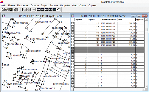

Известно, что MapInfo является геоинформационной системой, где к каждому графическому объекту привязана семантическая (атрибутивная) информация, хранящаяся в таблице (файл tab). Для каждого объекта (площадного или линейного) предусмотрено одна строка в таблице, в которую наш веб-сервис выдает: кадастровый номер объекта, площадь (не рассчитанная, а взятая из XML-файла), тип объекта (участок, часть, зона и т.п.), а также порядковый номер объекта.
Проблема в том, что семантическую информацию можно указать для объекта в целом, но для каждой точки это невозможно. Для решения этой проблемы веб-сервис добавляет в конец файлов отдельные объекты - точки. Их координаты полностью совпадают с вершинами площадных (линейных) объектов, а в семантической информации указано обозначение точки (в том же поле, где у объектов указан кадастровый номер).
После импорта информации в MapInfo Вы можете вывести обозначения точек на чертеже:

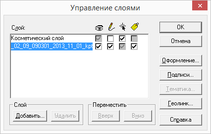

1. Нажмите на кнопку "Управление слоями",
2. Напротив названия слоя в последней графе ("Подпись") установите галочку:
3. В тот же окне "Управление слоями" нажмите кнопку "Подписи...",

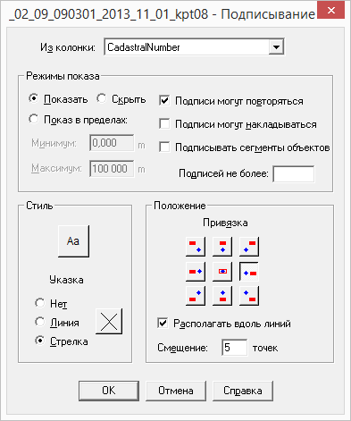

4. В появившемся окне "Подписывание" выберите в выпадающем списке "Из колонки" название поля, в котором указано название точки, в нашем веб-сервисе для этого предусмотрена колонка CadastralNumber - выберите ее.
5. Можно также указать привязку подписи - справа от графического объекта (либо в другую сторону) и другие параметры. Нажмите Ок.
