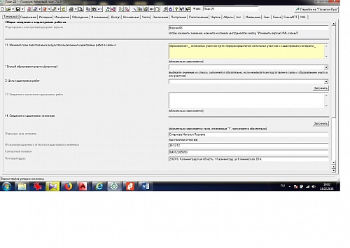

Добрый день! У меня нет вкладки "протокол образования земельных участков". Точно помню, что ранее такая вкладка была. Как теперь сделать протокол?
agroinkom написал:
Согласно XML-схеме 06 версии утвержденной Росреестром, протокол образования земельных участков заполняется в таблице 3.1 (реквизит 3) вкладки «Образуемые». Для корректного заполнения таблицы «3.1. Сведения об образовании земельных участков путем перераспределения» рекомендуем воспользоваться обучающим материалом, опубликованным на нашем сайте по ссылке (раздел 2).
Обращаем Ваше внимание, что таблица 3.1 не выгружается в XML-документ, поэтому необходимо распечатать данную вкладку в версии 2017 (на панели инструментов нажмите на кнопку «Изменить версию схемы (приказа)» и выберите значение «Версия 2017») и прикрепить образ распечатанного документа на вкладке «Содержание» в таблице «Приложения».
