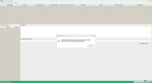

При отправке возникает такая ошибка. В чем может быть дело? И как ее можно исправить?
Светлана Игошева написал:
Анна Шут написал:
Здравствуйте! Возможно ли отправить через программу Полигон ПРО Межевой план пакет документов с заявлением на учет изменений сведений об объекте недвижимости? Кадастровый инженер действует по доверенности от правообладателя земельного участка.
Да, Вы можете отправить ZIP-архив межевого плана на учет изменений сведений о земельном участке через программный модуль платформы "Полигон Про". Для этого необходимо заполнить заявление о ГКУ на вкладке "Пакет", приложив к нему доверенность, заверенную нотариусом. В данном случае заявителем является кадастровый инженер.
Если Вы являетесь КИ, то у Вас есть уникальная возможность быть нашим представителем и самостоятельно удостоверять личности физических лиц (и представителей юридических лиц), являющихся заявителями в межевых, технических планах. Для этого необходимо заключить специальный договор. Вы можете оказывать услуги своим клиентам наиболее полно, то есть выдавать ЭП самостоятельно, не прибегая к услугам нотариуса.
Рекомендуем проверить размер отправляемого ZIP-архива. Согласно требованиям Росреестра, размер отправляемого по каналам прямого взаимодействия (из программы) архива не должен превышать 50 Мб. Также Вы можете отправляемый в Росреестр архив выслать для проверки на почту отдела технической поддержки help@pbprog.ru.
Рекомендуем проверить размер отправляемого ZIP-архива. Согласно требованиям Росреестра, размер отправляемого по каналам прямого взаимодействия (из программы) архива не должен превышать 50 Мб. Также Вы можете отправляемый в Росреестр архив выслать для проверки на почту отдела технической поддержки help@pbprog.ru .
Спасибо Вам за подробный ответ. Действительно, размер архива превышает допустимый объем.

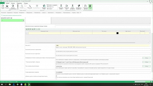

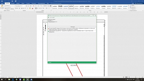

Добрый день, формирую xml охранных зон (Полигон Про), при формировании архива выходит
"Предупреждение: Дополнительный файл D:\0002 Рабочая\2018\0026_Т Плюс Охранки\Т-5\Осветленка и шламопровод\Шламопровод\КП\Доверенность.pdf был добавлен в ZIP-архив, однако путь к нему не был сохранен в электронном документе."
В старой версии картаплана была галочка - автоматически заменят пути ...... прописывая папку "Image". Как сделать это в версии Про
Зубарев Евгений написал:
Данное предупреждение возникает вследствие дублирования файлов, приложенных в различных разделах, в таблицу "Дополнительные файлы в zip-архив" раздела "XML" и не является критичной ошибкой, поэтому его можно игнорировать.
На корректность формирования ZIP-архива данное предупреждение не повлияет.
В программном комплексе "Полигон Про" таблицу "Дополнительные файлы в zip-архив" можно не заполнять, так как все прикрепленные документы и так будут добавлены в zip-архив.
