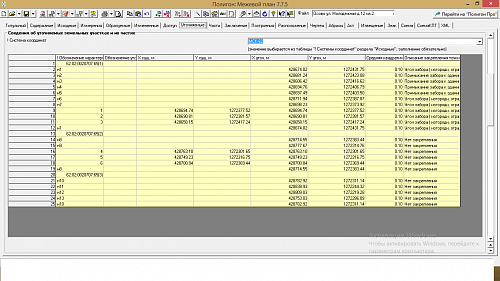

Доброго времени суток. В программе Полигон "Межевой план" уточняю земельный участок, который в ходе проведения кадастровых работ оказался многоконтурным. Часть его границ содержится в ЕГРН как учтенные (смежный участок имеет установленные границы). Как правильно заполнить сведения в разделе "Уточняемые" - в перечне характерных точек границы уточняемого земельного участка содержаться как образуемые, так и ранее существовавшие точки. Как правильно заполнить таблицу по контурам, что бы не было ошибок и предупреждений со стороны внутри программного форматно-логического контроля?
Сообщений: Баллов: 116Регистрация: 19.02.2020
18.06.2021 07:26:37
Алексей Куликов написал: Доброго времени суток. В программе Полигон "Межевой план" уточняю земельный участок, который в ходе проведения кадастровых работ оказался многоконтурным. Часть его границ содержится в ЕГРН как учтенные (смежный участок имеет установленные границы). Как правильно заполнить сведения в разделе "Уточняемые" - в перечне характерных точек границы уточняемого земельного участка содержаться как образуемые, так и ранее существовавшие точки. Как правильно заполнить таблицу по контурам, что бы не было ошибок и предупреждений со стороны внутри программного форматно-логического контроля?
По сведениям публичной кадастровой карты Росреестра земельный участок с кадастровым номером 62:02:0020707:65 поставлен на кадастровый учет без координат границ.
Для корректного описания границ такого участка в каталоге координат раздела "Уточняемые" характерные точки всех контуров внесите как новые. Для этого очистите графы "X сущ, м" и " Y сущ, м" в каталоге координат данного раздела.
Таблицу "* Сведения о ранее существовавших контурах уточняемого земельного участка" не заполняйте. Возможные предупреждения о некорректности обозначений точек при выгрузке в XML-документ можно игнорировать.
Сообщений: Баллов: 2Регистрация: 15.09.2016
29.06.2021 19:13:43
То есть я просто убираю координаты учтенных точек из колонок "существующие"? А префиксы "н" к номерам существующих точек добавлять (иными словами точку 9 переименовать в н9)? Или можно обойтись без этой процедуры? Просто если ставить "н" перед номерами учтенных точек, то придется всю графику переделывать и акты переподписывать(((

Алексей Куликов написал: То есть я просто убираю координаты учтенных точек из колонок "существующие"? А префиксы "н" к номерам существующих точек добавлять (иными словами точку 9 переименовать в н9)? Или можно обойтись без этой процедуры? Просто если ставить "н" перед номерами учтенных точек, то придется всю графику переделывать и акты переподписывать(((
Для того, чтобы корректно описать границу земельного участка, который поставлен на кадастровый учет без координат границ, не заполняйте существующие координаты точек (столбцы "X сущ, м" и " Y сущ, м") в каталоге координат раздела "Уточняемые".
Использовать обозначения точек границ с префиксом "н" необязательно. Возможные предупреждения о некорректности обозначений точек при выгрузке в XML-документ игнорируйте.
