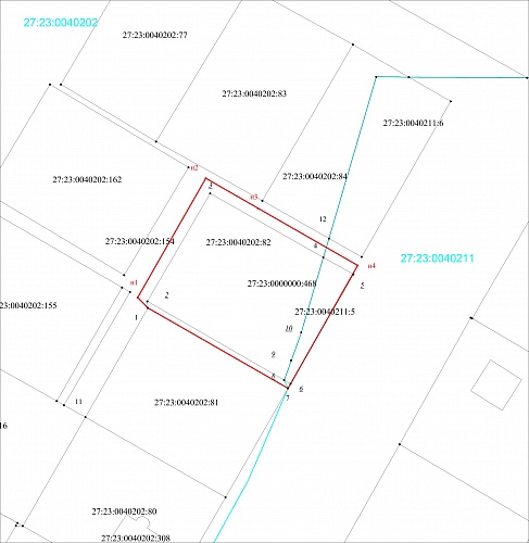

Ошиблась в картинке. Подскажите какой вид работ выбрать, перераспределение или образование в изменяемых границах?
чертеж 2.jpg (417.08 КБ)
Ирина Ковальчук написал:
Мы считаем, что в данном случае межевой план оформляется на перераспределение участков 27:23:0040202:154 и 27:23:0000000:468. Однако, при перераспределении участки 27:23:0040202:154 и 27:23:0000000:468 прекращают существование, поэтому оставшуюся часть от участка 27:23:0040202:154 необходимо отображать вторым образуемым ЗУ.
Спасибо большое. А образец самой схемы расположения ЗУ образованного путем перераспределения на кадастровом плане территории Вы не смогли бы выложить?

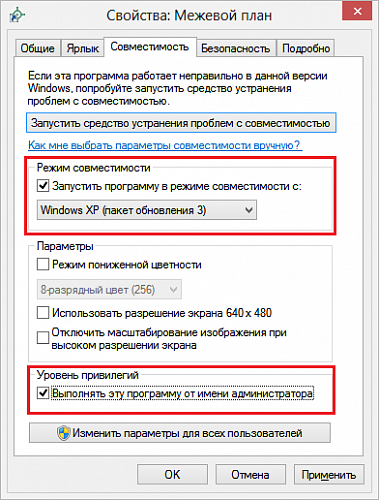

Доброго времени! Подскажите почему у меня выходит ошибка "программа Mapinfo не открыта. Откройте программу, выделите нужную область и повторите попытку" при подгрузки координат "импорт координат из Мапинфо", Все делаю, все как всегда, участок выделен, даже програму уже закрывала. Ни чего не помогает. Скажите почему и как исправить данную ошибку?
Вам необходимо запустить программу MapInfo и программу "Полигон; Межевой план" в режиме совместимости с Windows XP (SP3) (см.скриншот), а также запускайте программу MapInfo от имени администратора.
1 (1).png (19.77 КБ)
Не получается. Все настройки у меня уже установлены именно так как вы сказали, результат нулевой. Даже в мапинфо установила те же настройки. Может быть еще какой либо способ?
В таком случае, для решения проблемы мы можем подключиться к Вашему компьютеру по удаленному доступу. Инструкция отправлена на Вашу электронную почту.
