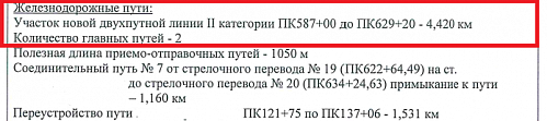

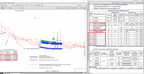

Добрый день, уважаемые коллеги и Администраторы!
Подскажите, пожалуйста, у меня 2-ух путная жд дорога. Протяженностью 4... км (по рнс 4... км). Я не суммировал длину двух контуров, а как по пикетам шло так и оставил, т.е. протяженность в характеристике сооружения по длине одного контура - 4 км. Техплан подготовил. Но сейчас встал вопрос, а нужно ли включать съезды и приемоотправочные пути и должно ли что-то измениться в характеристиках? То есть я сделал ТП на 2 главных пути, а нужно ли все остальное включать - не знаю. Не было опыта. Или это будет сложная вещь? Или все контура необходимо складывать? Или можно оставить все как есть, но добывить контура съездов и приемо-отправочных путей, тогда что прописать в Заключении КИ?
С уважением, Трофимов Игорь.

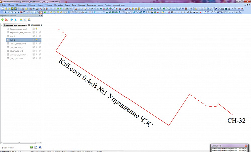

Здравствуйте! Необходимо сделать технический план на сооружение - Кабельные линии. Объект состоит из подземных и надземный частей, идущих попеременно.
Как заполнить вкладку местоположение?
Надо создать 2 контура (подземный и надземный), в внутри каждого контура будет внешняя и внутренняя границы. Или сооружение будет состоять их 4 контуров? Какой вариант правильный с технической точки?
Заранее спасибо!
