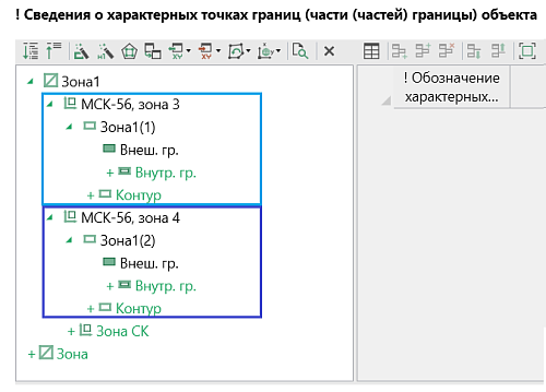

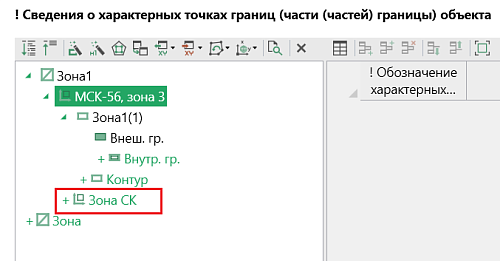

Добрый день! Есть ли пример или вебинар по подготовке XML-документа на охранную зону, которая проходит по двум районам с разными зонами координат (МСК-56, зона 3 и МСК-56, зона 4)?
ООО «ГП Кадастровый центр» написал:
К сожалению, вебинар по интересующей Вас теме еще не проводился.
Для заполнения информации о зоне, которая находится в нескольких районах, в проекте "Полигон Про: Карта план зон" версии 02 (с 03.02.2025) в разделе "Границы" или "ГраницыУ" в таблице "! Сведения о характерных точках границ (части (частей) границы) объекта" :
1) добавьте контур(ы) в одной системе координат, например, МСК-56, зона 3;
2) далее в структуре объекта нажмите "+ Зона СК";
3) вместо "Зона СК1" укажите наименование второй системы координат (МСК-56, зона 4);
4) добавьте и заполните координаты контура(ов) для второй системы координат.
Также Вы можете выслать нам на электронную почту отдела технической поддержки help@pbprog.ru проект Полигон Про для проверки.
