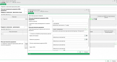

Межевой план.
После обновления не заполняется СНИЛС.
Просим принять меры.
Работать не возможно.

Проблема заполнения идентифицирующих сведений заказчика кадастровых работ связана с некорректной работой функции автоматического расчета для печатных документов. Данная проблема была зафиксирована ранее и передана разработчикам для решения. Проблема будет исправлена в следующих версиях программы «Полигон Про».
Благодарим Вас за понимание и приносим свои извинения за доставленные неудобства!
В качестве временного решения предлагаем Вам в окне «Идентифицирующие сведения» в поле «! Идентифицирующие сведения для печатного документа» нажать кнопку «Выключить авторасчет», скопировать СНИЛС из поля «! Страховой номер индивидуального лицевого счета» и вставить в поле «! Идентифицирующие сведения для печатного документа», нажать «ОК». В окне «Сведения о заказчиках кадастровых работ» нажмите «ОК».
В разделе «Титульный» в поле «! 3. Сведения о заказчике кадастровых работ» отобразится СНИЛС.

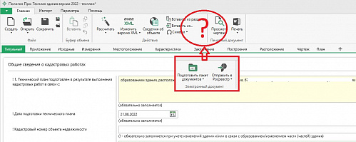

Здравствуйте! В версии техплана 2022 пропали кнопки "Электронного документа"
и ещё невозможно изменить проект техплана версии 6 на версию 2022

В настоящий момент версия 2022 технического плана предназначена только для формирования печатной формы. Для формирования электронного документа и ZIP-архива необходимо в подменю кнопки «Изменить версию XML» выбрать значение «Версия 06».
Проблема некорректного преобразования проектов из версии 06 в версию 2022 была зафиксирована ранее и передана разработчикам для решения. Команда Программного центра уже работает над исправлением возникшей проблемы. Она будет исправлена в следующей версии программы. Обновление ожидается в течение недели (ориентировочно сегодня). Следите за новостями и обновлениями на нашем сайте.
Для решения данной проблемы в ближайшее время отправьте нам файл проекта на электронную почту help@pbprog.ru и мы отправим Вам исправленный файл проекта для формирования печатной формы технического плана.
