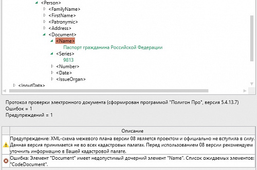

Здравствуйте! при оформлении межевого плана новой версии выдаёт такую ошибку
Добрый день. Данная ошибка выдается, когда не заполнено графа "Код документа" в поле "Реквизиты документа" для документа, удостоверяющего личность заказчика - физического лица.
Однако, обращаем внимание, что на данный момент актуальной XML-схемой межевого плана является версия 06, утвержденная приказом Росреестра от 06.04.2016 № П/0159. Для подготовки XML-документа межевого плана на ленте нажмите кнопку "Изменить версию XML" и выберите "Версия 06".

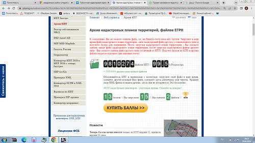

оплалтил 115 руб и приобрел 5 баллов, сервис пишет что нет баллов. как мне получить КПТ?

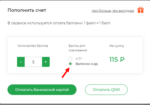

У Вашей учетной записи имеются баллы для скачивания файлов кадастровых планов территории (КПТ) и отсутствуют баллы для скачивания выписок об объектах. Полагаем, что Вы скачиваете выписку о каком-либо объекте.
Обращаем внимание, что в веб-сервисе "Архив КПТ" имеются 2 счета:
счет для загрузки КПТ
счет для загрузки выписок и другой информации
При покупке баллов установите переключатель для скачивания "Выписок и др.".
Также, поскольку Вы приобрели баллы для скачивания КПТ, то для получения координат интересующего Вас объекта скачайте КПТ квартала, в котором такой объект располагается, указав в строке поиска кадастровый номер квартала.
