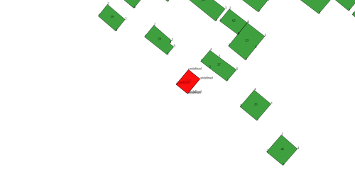

Графику пытаюсь получить по Вашей подсказке
"Хотите увидеть чертеж XML-файла выписки?
Нажмите здесь , и картинка сразу откроется."
Картинки не получается:
В окне просмотра чертежа кадастрового паспорта нажмите кнопку "Отобразить полигонами". Также напоминаем, что в файле будут отсутствовать координаты точек объекта - только то, что доступно публично: его минимум-максимум в виде 4-х точек углов прямоугольника, в который вписан контур объекта.
