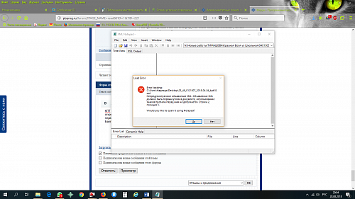

КПТ на кадастровый квартал 23:49:0121007 от 04.04.2018 года загружен некорректно, поэтому не открывается.Выкидывается иконка: Непредвиденное объявление XML. Объявление XML должно быть первым узлом в документе, использование знака пробела перед ним не допускается. Строка 2 позиция 3". Баллы сняты, а результат не получен. К сожалению, сталкиваюсь с этим уже не в первый раз
Надежда Черняева написал:
Указанный Вами XML-документ сформирован в Филиале ФГБУ «ФКП Росреестра» по Краснодарскому краю. При загрузке в веб-сервис «Архив КПТ» XML-документ не подлежит изменению.
Указанная Вами ошибка связана с наличием пустых строк в начале XML-документа. Для устранения ошибки рекомендуем скачанный XML-документ открыть с помощью стандартного приложения «Блокнот», удалить пустые строки в начале XML-документа, сохранить измененный XML-документ.

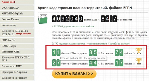

Здравствуйте, много уже прочитал сообщений на форуме и нашел тут замудренные, преисполнены исключительной логики умные правила по которым я не могу скачивать КПТ в течении 24 часов после покупки баллов, но вот в субботу были приобретены мною 50 балов (и кстати крайне не удобно что их количество не указывается скажем где то рядом в одном поле с логином) сегодня уже понедельник и все же на попытку скачать dxf я получаю следующее красное сообщение: "К сожалению, Вы не можете скачать файл, т.к. на Вашем счете пока нет баллов. Загрузите в наш архив файл кадастрового плана территории, либо кадастровый файл другого установленного типа и получите баллы для скачивания. После загрузки кадастрового плана территории - Вы сможете скачать также файл кадастрового плана территории, после загрузки кадастрового файла другого типа - Вы сможете скачать файл другого типа (отличный от КПТ). Подсчет баллов по КПТ и другим файлам ведется отдельно (два лицевых счета)."
В чем проблема, может мне кто подскажет малограмотному пользователю сия удивительного сервиса?
Евгений Ткач написал:
и все же скачать КПТ не удается.
Здравствуйте, много уже прочитал сообщений на форуме и нашел тут замудренные, преисполнены исключительной логики умные правила по которым я не могу скачивать КПТ в течении 24 часов после покупки баллов, но вот в субботу были приобретены мною 50 балов (и кстати крайне не удобно что их количество не указывается скажем где то рядом в одном поле с логином) сегодня уже понедельник и все же на попытку скачать dxf я получаю следующее красное сообщение: "К сожалению, Вы не можете скачать файл, т.к. на Вашем счете пока нет баллов. Загрузите в наш архив файл кадастрового плана территории, либо кадастровый файл другого установленного типа и получите баллы для скачивания. После загрузки кадастрового плана территории - Вы сможете скачать также файл кадастрового плана территории, после загрузки кадастрового файла другого типа - Вы сможете скачать файл другого типа (отличный от КПТ). Подсчет баллов по КПТ и другим файлам ведется отдельно (два лицевых счета). "
Благодарим Вас за проявленный интерес к нашим веб-сервисам!
Правилами веб-сервиса «Архив КПТ» установлено, что начисление и расходование баллов осуществляется отдельно, то есть ведутся два счета:
- по кадастровым планам территории (КПТ);
- по другим файлам (выпискам ЕГРН, паспортам ЗУ и ОКС, сведениям ЕГРП).
В случае приобретения баллов они начисляются мгновенно, скачивание файлов осуществляется сразу после начисления. В течение 24 часов с момента приобретения баллов Вы можете скачать файлы на все приобретенные баллы.
При загрузке Вашего файла КПТ или другого файла в веб-сервис «Архив КПТ» баллы за загрузку файла начисляются сразу, однако скачать файл Вы сможете после 24 часов с момента загрузки файла. Данное ограничение установлено в целях защиты архива от злоумышленников: обеспечения достоверности файлов архива и предупреждения краж файлов из архива. Это время необходимо для ручной проверки загруженных файлов и выявления фальсификаций.
Согласно данным Вашего личного кабинета Вам доступно 48 баллов для скачивания XML-файлов кадастрового плана территорий.
Как мы полагаем, Вы пытаетесь скачать файл выписки (в строке поиска был введен кадастровый номер объекта недвижимости, а не номер кадастрового квартала), в связи с чем появляется сообщение, указанное Вами ранее.
Для более подробного рассмотрения Вашего обращения, уточните, пожалуйста, кадастровый номер квартала или объекта недвижимости, файлы по которому необходимо скачать.
Ваше обращение по поводу указания количества баллов в поле с логином зафиксировано как предложение и передано для обсуждения на техническом совете. В случае принятия положительного решения данное предложение будет реализовано.
Для просмотра количества баллов перейдите на страницу веб-сервиса «Архив КПТ». В самом начале страницы отображается количество баллов, которые Вам доступны для скачивания, а также количество загруженных и скачанных ранее Вами файлов (см. скриншот во вложении).
