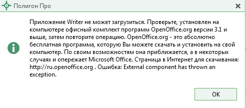

Конечно же я всегда обновляю все необходимое, культура пользования ПО у меня выработана давно.
Не далее как сегодня "обновился" и при формировании выходных документов вижу: см.вложение. _____________

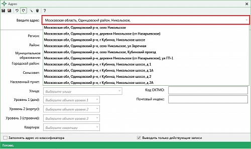

*** - Вот относительно ФИАС. Что в Полигоне, что в ПолигонеПро процесс заполнения местоположения очень (вернее ОЧЕНЬ!!!) задумчив. С чем это связано? Я вот с чем сравниваю: сервис my.arbitr.ru - все происходит мгновенно, как будто предугадывает

Анатолий Пряников написал: *** - Вот относительно ФИАС. Что в Полигоне, что в ПолигонеПро процесс заполнения местоположения очень (вернее ОЧЕНЬ!!!) задумчив. С чем это связано?
Отвечу по ФИАС:
Выборка из огромной базы данных адресов осуществляется именно на Вашем компьютере, ресурсы которого значительно меньше, чем ресурсы серверов Интернета. Поэтому Полигон и Полигон Про работают медленно в этом отношении. Если бы это осуществлялось на специализированных серверах, которые специально предназначены для работы именно и только с этой базой данных адресов, у которых в оперативной памяти ничего другого нет, идет разумеется быстрее. И оперативной памяти на таких серверах больше в разы, эта цифра может быть 128, 256 Гигабайт (сравните с 4, 8 Гигабайтами на Вашем компьютере).
Вы сравниваете именно с адресными сервисами, работающими на выделенных серверах, поэтому разница в производительности заметна. Кроме того, напомню, что сейчас мы перешли именно на ФИАС, а не используем старый КЛАДР. В новом адресном классификаторе информации значительно больше (она раздута, имеется строка на каждый дом!).
Чтобы решить эту проблему в программе Полигон Про мы предложили ввод адреса в одну строку, и там используются данные как раз с такого адресного сервера, все происходит быстро. Не могу понять, почему это Вам не подходит. Проблема действительно уже решена, скорость и качество на высоте, а ФИАС можно вообще сейчас не скачивать.

Анатолий Пряников написал: Не далее как сегодня "обновился" и при формировании выходных документов вижу: см.вложение.
Перезапустите программу OpenOffice, в которой выполняете печать.

Елена Александровна написал: Перезапустите программу OpenOffice, в которой выполняете печать.
У меня Libre и об этой проблеме я писал выше, обещали поправить.
А вы мне опять про Опен...

Павел Сергеевич Батищев написал: Чтобы решить эту проблему в программе Полигон Про мы предложили ввод адреса в одну строку, и там используются данные как раз с такого адресного сервера, все происходит быстро. Не могу понять, почему это Вам не подходит. Проблема действительно уже решена, скорость и качество на высоте, а ФИАС можно вообще сейчас не скачивать.
Вот эти тезисы не совсем понял. Что означает "ввод адреса в одну строку, и там используются данные как раз с такого адресного сервера, все происходит быстро"?

Анатолий Пряников написал: Вот эти тезисы не совсем понял. Что означает "ввод адреса в одну строку, и там используются данные как раз с такого адресного сервера, все происходит быстро"?
В поле адреса добавлена строка "Введите адрес", где можно ввести адрес объекта в произвольной форме (см. прикрепленное изображение). После этого выбираете нужный адрес и он будет разнесен по полям структурированного адреса.

Елена Александровна написал: В поле адреса добавлена строка "Введите адрес", где можно ввести адрес объекта в произвольной форме (см. прикрепленное изображение). После этого выбираете нужный адрес и он будет разнесен по полям структурированного адреса.

Добрый день. Проблема с Libre так и не устранена? Обещали еще неделю назад. Только что проверял.

Анатолий Пряников написал: Добрый день. Проблема с Libre так и не устранена? Обещали еще неделю назад. Только что проверял.
P.S. конечно же версия ПолигонПро обновлена
Новая версия была 01 марта. Проблема с LibreOffice была обнаружена всего лишь на пару дней раньше. Для выпуска очередной версии программы требуется хотя бы 3 дня, так как все версии после доработки и исправления проходят тщательное тестирование, а это время. Выпускать быстрее, чем за 3 дня нет возможности, иначе высок риск выложить некачественную версию.
Проблему с LibreOffice наши программисты решили. Ранее было заявлено, что Полигон Про работает с OpenOffice - и это действительно работает, а LibreOffice хоть и похож, но чтобы подключиться к нему, нужен другой программный код. В следующей версии будет работать и с LibreOffice. Поскольку в следующей версии мы планируем сделать целый ряд доработок, то новая версия выйдет согласно графика выпуска.
