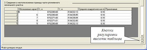

Позвольте высказать небольшое пожелание по интерфейсу программы. Думаю намного удобнее станет работать, если "окошки" куда вводятся каталоги координат, например (либо другие окна где может быть большое количество информации) пользователь мог бы расширять самостоятельно. Не очень удобно копировать/выделять большое количество строк в таком узеньком окне.
Так же было бы здорово добавить функцию автозаполнения строк, а именно в каталоге координат чаще всего величина погрешности Мt, способ закрепления точки, описание прохождения и т.д. значения повторяющиеся по всему каталогу и ввод данных вручную - очень трудоёмкий процесс. Было бы удобно выставлять эти значения при импорте координат вместе с нумерацией строк и прочими данными.
В остальном чудесное ПО! Спасибо!
При загрузке программы размеры таблиц по вертикали минимальны, Вы можете увеличить их высоту, чтобы было видно большее количество строк. Для этого установите курсор в нужную таблицу и нажмите на треугольник вниз в нижнем правом углу окна. Для уменьшения размера нажмите на треугольник вверх.
При создании следующего межевого плана высота таблиц будет такая же, какую Вы установили однажды. Эти параметры сохраняются в файле ini.txt.
