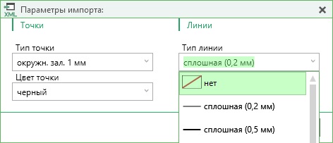

Линии, соединяющие точки могут быть необходимы, когда требуется построить точку, либо границу нового объекта относительно границ существующего, поэтому по умолчанию они отображаются. Однако, вы можете убрать отображение соединительных линий как при импорте (Рис.1), так и после, на вкладке Формат (Рис.2)
