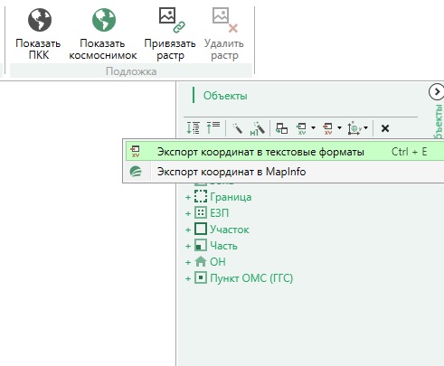

korsan написал: На моем компе установлена только графика, Модули МП, схема на КПТ , ТП на других компьютерах. Т.к. работаем параллельно. Как экспортировать созданный чертеж на другие компы в другие модули?
Добрый день, в таком случае вы можете экспортировать созданный чертёж в один из текстовых форматов (напр. dxf, mif/mid и т.д. Рис.1) после чего передать файл на другой компьютер, где установлен модуль Полигон Про, в который необходимо импортировать чертёж. Также вы можете перенести активацию с одного компьютера на другой и выполнить экспорт в активированный модуль.

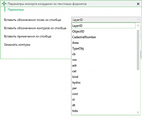

Антон Трофимов написал: Добрый день, если вы имеете ввиду нумерацию только тех точек, у которых отсутствует обозначение
Нет! Я имел нумерацию точек присвоенную мною им в поле. И которую я хочу видеть на чертеже при импорте. Как ее отобразить?
В процессе импорта выдаётся окно с параметрами импорта (Рис1), где вы можете выбрать тот столбец, в котором содержатся введённые вами обозначения, при этом в настройках импорта должен быть выбран параметр "Нумеровать, если нет обозначения" и тогда, при импорте, перенесутся обозначения точек из импортируемого файла.
