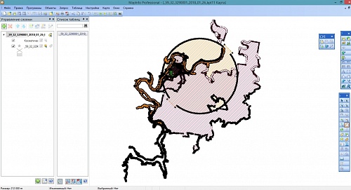

Ошибок в открытии XML-документа «59_32_3290001_2018-01-26_kpt11.xml», сконвертированного в файлы формата mif/mid с помощью бесплатного веб-сервиса «», в программе MapInfo не обнаружено (см. скриншот).
Сконвертированные файлы в формате MIF/MID высланы Вам в личном письме на электронную почту.
