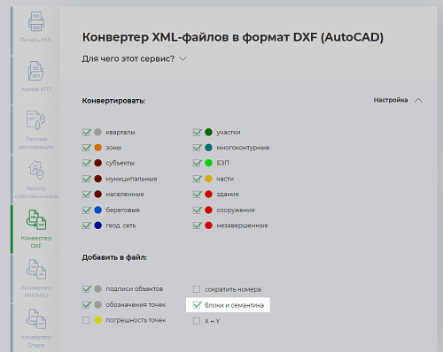

Доброго дня. Что произошло с файлами dxf? работать стало совершенно не удобно из-за того что участки взорваны до состояния полилиний и не несут в своих свойствах полезной информации об адресе и т.д. Как вернуть их в прежний вид? или зачем такие настройки?
При скачивании DXF в веб-сервисе "Архив КПТ" выполняется автоматическая конвертация в веб-сервисе "Конвертер DXF".
Поэтому перейдите в веб-сервис "Конвертер DXF", раскройте вкладку "Настройка" и установите параметр "блоки и семантика" и после этого повторите поиск и скачивание необходимого Вам файла.

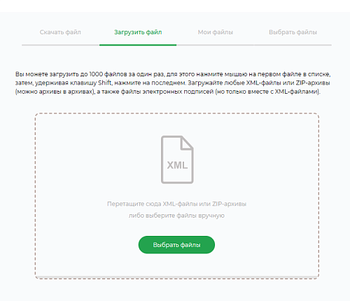

Добрый день. Подскажите пожалуйста адрес ссылки, где я могу загрузить в архив свои выписки ЕГРН по помещениям и зданиям?
Вад написал:
Для получения баллов загрузите выписки в веб-сервис "Архив КПТ" (ссылка https://pbprog.ru/ws/fir/). Далее перейдите на вкладку "Загрузить файл" и перетащите в область загрузки выписки или выберите файлы вручную, нажав на кнопку "Выбрать файлы".

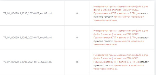

Сергей, спасибо. Но к сожалению при загрузке у меня выдает ошибку: "Не является принимаемым типом файла, это файл: Выписка (полная) из ЕГРН ОКС. Принимаются КПТ и выписки ЕГРН, в каталог пунктов геосети принимаются межевые и технические планы."
Есть ли возможность все же загрузить выписки?

Обращаем внимание, в целях поддержания в архиве актуальных сведений, баллы начисляются только за КПТ версии 11 (XML-схема 01 ЕГРН) и выписок ЕГРН версии 01.
Для определения причин, по которым загрузка выписок не выполняется в "Архив КПТ", Вы можете направить файлы на электронную почту отдела технической поддержки help@pbprog.ru для анализа.

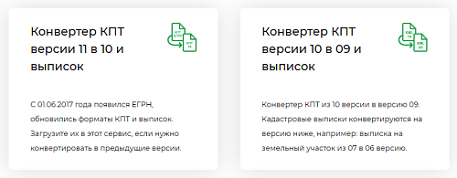

Изменение файла КПТ возможно выполнить только до 09 версии с помощью конвертеров:
"Конвертер КПТ версии 11 в 10 и выписок"
"Конвертер КПТ версии 10 в 09 и выписок"

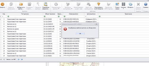

Добрый день. Сегодня скачала несколько КПТ , но при загрузке в программу "Арго " выходит сообщение " в выбранных файлах выписок не обнаружено". В частности запрашивала КПТ на кварталы 21:08:360203 ; 21:08:360205; 21:08:360208 и еще несколько других . В чем проблема ?

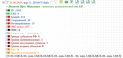

Скачала два файла, а в них нет схем, только подписи. Можно ли вернуть себе баллы за эти файлы? И как так могло получиться? Разве нет проверки при загрузке в архив что грузят?
и то же самое еще с несколькими файлами (не содержат схем, только подпись), и даже тот, который как будто проверен роботом и показывает кол-во объектов в файле
XML-файлы КПТ указанных кварталов не соответствуют XML-схеме extract_cadastral_plan_territory_v01 (в XML-документе присутствует информация, которая не предусмотрена XML-схемой).
Такое несоответствие XML-схеме возможно, поскольку XML-схема не утверждена каким-либо приказом Росреестра.
В программе "Полигон Про" указанные несоответствия XML-схемам учитываются и импорт сведений из таких XML-файлов выполняется корректно.
В данном случае рекомендуем обратиться за консультацией в техническую поддержку программы, в которой при импорте возникла указанная проблема.
