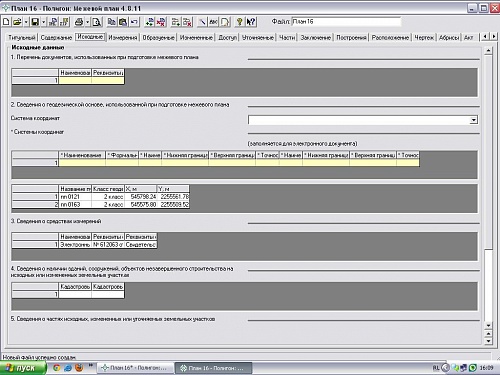

Пол дня работала нормально, потом внезапно при открытии нового плана все поля сместились, и так с каждым планом,независимо новый созданный или старый.Подскажите как исправить это
Сообщений: Баллов: 2492Регистрация: 13.09.2011
16.04.2013 17:26:24
Дима Гордеев пишет: Пол дня работала нормально, потом внезапно при открытии нового плана все поля сместились, и так с каждым планом,независимо новый созданный или старый.Подскажите как исправить это
Здравствуйте! Закройте все окна программы. В папке, где установлена программа, удалите файл ini.txt и, если есть, ini_bak.txt.
