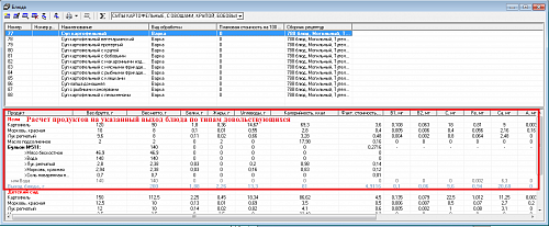

Добрый день! Подскажите, пожалуйста. Как и где в программе установить свою массу выхода блюда и его расчет как по граммам так и по химическому составу. (например выход блюда ясли -150 гр., сад-200 гр.) У нас химический состав считает по выходу на 100 грамм.
Цитата
user400737 написал:
Здравствуйте!

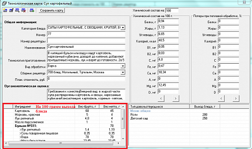

Обращаем Ваше внимание, при изменении выхода блюда в технологической карте количество продуктов в таблице с ингредиентами не пересчитывается, так как в данной таблице количество продуктов, как и химический состав, отображается на 100 грамм выхода блюда (см. Скриншот 1).

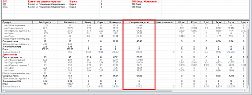

Расчет продуктов и химический состав на выход блюда по типам довольствующихся Вы можете посмотреть в нижней таблице справочника «Блюда» (команда Справочники — Технологические карты — Блюда) (см. Скриншот 2).
Для того чтобы изменить выход блюда в технологической карте, выполните, пожалуйста, следующие действия:
1. Откройте справочник «Блюда» (команда Справочники — Технологические карты — Блюда).
2. Двойным нажатием левой кнопки мыши откройте нужную технологическую карту.
3. В открывшемся окне в поле с типом довольствующихся и выходом блюд двойным нажатием мыши откройте нужный тип довольствующегося.
4. В появившемся окне в поле «Выход основного блюда, г» измените выход блюда и нажмите «Ок».
5. Нажмите кнопку «Сохранить карту» и закройте карту.

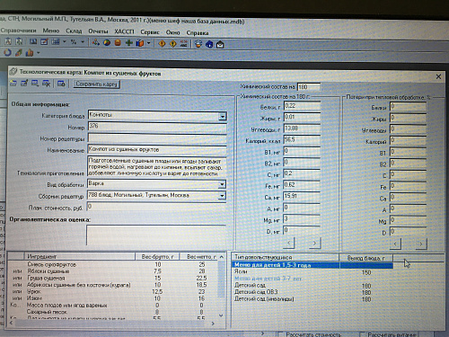

Добрый день. При изменении выхода блюда не всегда идет изменение химического состава. Перепроверяли в онлайн режиме на сайте, получаются разные показатели. Например: Компот из сушеных фруктов №376, в он-лайн подсчете на 180 мл-101,7 ккал, а в программе тех.карта считает на 100 грамм-56,5. Хотя мы в тех.картах выставляли выход блюда 180. Что делать?

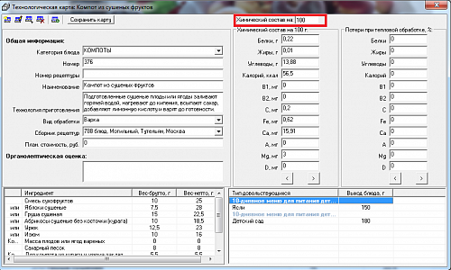

Обращаем Ваше внимание, если в технологической карте в поле «Химический состав на» Вы указываете расчет на 180 грамм, то необходимо вручную внести изменения в содержании БЖУ, калорийности и витаминов и минералов на введенное количество, то есть на 180 грамм. В данном случае достаточно указать выход блюда по типам довольствующихся и программа сама пересчитает химический состав блюда.
Для корректного расчета выполните, пожалуйста, следующее:
2. Двойным нажатием левой кнопки мыши откройте технологическую карту №376 «Компот из сушеных фруктов».
3. В поле «Химический состав на» измените 180 на 100 грамм. (см. Скриншот 1).
4. Нажмите кнопку «Сохранить карту» и закройте карту.

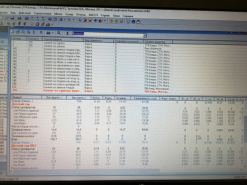

Расчет химического состава на выход блюда по типам довольствующихся Вы можете посмотреть в нижней таблице справочника «Блюда» (команда Справочники — Технологические карты — Блюда) (см. Скриншот 2).
