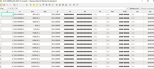

Добрый день! При скачивании shp из архива таблица атрибутов не читаема. По стандарту выставлена кодировка UTF-8. Работаю в Qgis. Подскажите, пожалуйста, в какой кодировке выдаёт shp конвектор? (Загружаю 29_01_000000_4225
Сообщений: Баллов: 136Регистрация: 21.12.2020
26.01.2024 15:58:14
написал: Добрый день! При скачивании shp из архива таблица атрибутов не читаема. По стандарту выставлена кодировка UTF-8. Работаю в Qgis. Подскажите, пожалуйста, в какой кодировке выдаёт shp конвектор? (Загружаю 29_01_000000_4225
Для формирования SHP-файлов используется кодировка ANSI.
