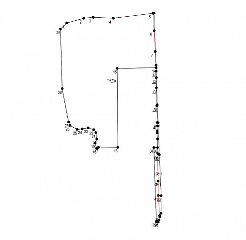

Добрый день! уточняю обособленный участок, входящий в ЕЗП. При уточнении данного участка образуется 2 контура. Как внести эти данные в межевой план? Либо скиньте архив на почту . Спасибо!
Изменено: - 07.07.2021 11:24:05
Сообщений: Баллов: 116Регистрация: 19.02.2020
07.07.2021 16:09:11
Елена Шмыкова написал: Добрый день! уточняю обособленный участок, входящий в ЕЗП. При уточнении данного участка образуется 2 контура. Как внести эти данные в межевой план? Либо скиньте архив на почту . Спасибо!
Обратите внимание, что в состав единого землепользования не могут входить многоконтурные земельные участки.
В данном случае Вы можете выполнить уточнение местоположения границ обособленного земельного участка, входящего в состав единого землепользования (ЕЗП) с одновременным образованием земельного участка в составе ЕЗП.
Заполните вкладки раздела "Уточняемые" следующим образом:
1) Первая – на единое землепользование ("Выгружать данный раздел как" – "Уточнение границ и площади смежного земельного участка", установите галочку "* Уточняемый земельный участок представляет собой единое землепользование"), укажите кадастровый номер и уточненную площадь ЕЗП.
В каталоге координат опишите границу образуемого ЗУ, рассчитайте сведения в таблице "б) * Сведения о новых обособленных и условных участках, включаемых в состав ЕЗ", заполните графы "! Виду участка (выбирается из списка)" и "! Кадастровый квартал, в котором расположен новый земельный участок".
2) Вторая – на входящий в ЕЗП участок, сведения о котором изменяются в рамках подготовки межевого плана ("Выгружать данный раздел как" – "Уточнение границ земельного участка"). Укажите кадастровые номера уточняемого единого землепользования и входящего в его состав обособленного (условного) земельного участка, а также номер кадастрового квартала, в котором фактически расположен данный земельный участок. В каталоге координат выполните полное описание уточняемой границы обособленного (условного) участка с указанием кадастрового номера данного земельного участка, рассчитайте сведения о площади.
3) При заполнении каталога координат раздела "Уточняемые" для обособленного земельного участка следуйте таким правилам:
– координаты существующих точек, оставшихся без изменений, дублируются в графах уточненных координат, т.е. координаты в графах "X сущ, м", "Y сущ, м" и "X уточ, м", "Y уточ, м" должны совпадать; – координаты точек, которые удаляются, вносятся только в графы существующих координат "X сущ, м", "Y сущ, м"; – координаты новых точек вносятся только в графы уточняемых координат "X уточ, м", "Y уточ, м"; – для точек, которые меняют свое расположение, существующие координаты вносятся в графы "X сущ, м", "Y сущ, м", а уточненные (новые значения) - в "X уточ, м", "Y уточ, м".
