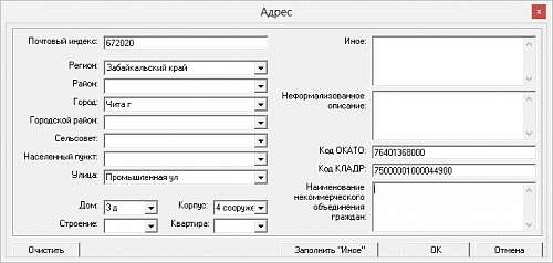

подскажите , как в программе заполнить адрес сооружения. Забайкальский край, г. Чита, ул. промышленная, 3 сооружение 4. Где поставить номер сооружения?
Цитата
Елена Бердникова написала:
Здравствуйте!
Вы можете заполнить адрес следующим образом: в поле "Регион" выбрать из выпадающего списка "Забайкальский край", в поле "Город" выбрать из выпадающего списка "Чита г", в поле "Улица" выбрать из выпадающего списка "Промышленная ул", в поле "Дом" внести значение "3 д", в поле "Корпус" внести значение "4 сооружение".
