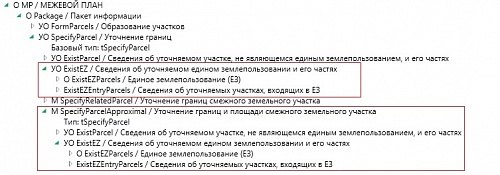

Добрый день!сделала межплан по исправлению ошибки в местоположении границ земельного участка с исправлением смежного обособленного участка входящий в единое землепользование, пришла приостановка что нужны разделы ExistEZEntryParcels и SpecifyParcelApproximal, есть пример такого хмл?

Ризагуль Тамимова написал: Добрый день!сделала межплан по исправлению ошибки в местоположении границ земельного участка с исправлением смежного обособленного участка входящий в единое землепользование, пришла приостановка что нужны разделы ExistEZEntryParcels и SpecifyParcelApproximal, есть пример такого хмл?
1 хмл переделывала, но не проходит проверку 2 хмл отправляла в кадастровую пришла приостановка
Для уточнения обособленного / условного земельного участка, входящего в состав единого землепользования, описывается и единое землепользование (элемент <ExistEZParcels>), и обособленный / условный земельный участок (элемент <ExistEZEntryParcels>), как основной. Элемент <SpecifyParcelApproximal> выгружается в случае, если единое землепользование является смежным по отношению к основному уточняемому земельному участку.
Для подробного разъяснения по заполнению межевого плана обратитесь, пожалуйста, к разработчикам Вашего программного обеспечения.
