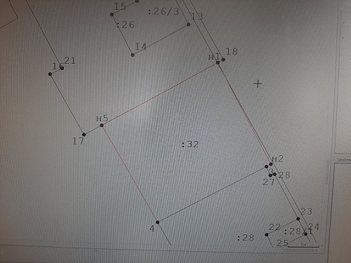

Добрый день!!!! Делаю межевой план по уточнению зу с уточнением смежного, если на границы смежного зу образуются новые точки, вносятся они в карточку смежного или я уточняю существующие точки. Подскажите пожалуйста новичку!!!
Если есть пример по уточнению зу с уточнением смежного буду очень рада julijafox@yandex.ru
Julijafox написал:
Julijafox написал:
К сожалению, проект подобного межевого плана еще не подготовлен. Как только такой проект будет готов, мы опубликуем его на форуме.
При уточнении основного земельного участка с одновременным уточнением смежного земельного участка, общая часть границы должна иметь одинаковый порядок обхода контуров.
Например, для участка :26 обход границы следует указать по характерным точкам «17-н5-н1-18» во избежание наложения смежных земельных участков при автоматической загрузке пакета документов в Росреестре.
Также при подготовке данного межевого плана Вы можете ознакомиться с записью вебинара от 04.07.2018 «Уточнение со смежным ЗУ в «Полигон Про: Межевойплан»» по ссылке.
Подготовленный проект межевого плана Вы можете выслать для проверки на электронную почту отдела технической поддержки help@pbprog.ru.
