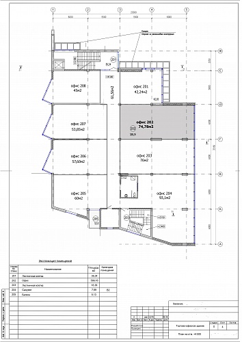

Добрый день. Помогите пожалуйста. Ситуация в следующем, юр.лицо собирается продать один офис в 4-х этажном торгово-офисном здании другому юр.лицу. Обратились к нам с целью подготовки технического плана на это помещение. Здание, в котором расположен этот офис стоит на ГКУ. Из документов у них на руках проектная документация и разрешение на ввод в эксплуатацию. Помещение не имеет отдельного выхода, находится на втором этаже.Мы ранее не сталкивались с таким. Как правильно оформить технический план на это помещение? Что делать с оставшимися помещениями? Может у кого-нибудь была такая ситуация?
Изменено: - 18.09.2018 17:14:12
19.09.2018 12:46:03
Виолетта написал: Добрый день. Помогите пожалуйста. Ситуация в следующем, юр.лицо собирается продать один офис в 4-х этажном торгово-офисном здании другому юр.лицу. Обратились к нам с целью подготовки технического плана на это помещение. Здание, в котором расположен этот офис стоит на ГКУ. Из документов у них на руках проектная документация и разрешение на ввод в эксплуатацию. Помещение не имеет отдельного выхода, находится на втором этаже. Мы ранее не сталкивались с таким. Как правильно оформить технический план на это помещение? Что делать с оставшимися помещениями? Может у кого-нибудь была такая ситуация?
Здравствуйте! В данном случае требуется подготовить технический план на создание помещения в здании. Рекомендуем воспользоваться программным модулем и модулем платформы "Полигон Про". С примером подготовки такого технического плана Вы можете ознакомиться, просмотре вебинар по Другие помещения в данном случае учитывать в техническом плане не требуется. Готовый технический план Вы можете выслать на почту технической поддержки для проверки.
