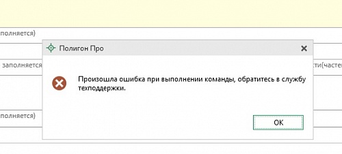

Добрый день!
При открытии файла тех план сооружения выскакивает ошибка!
Изменено: Антон Чватов - 26.03.2019 16:32:05
Цитата
Антон Чватов написал:
Добрый день!
Здравствуйте!
Для более подробного рассмотрения Вашего обращения вышлите, пожалуйста, файл с введенными данными в формате ptc - это файл проекта программного модуля «Техплан сооружения» платформы «Полигон Про» на электронную почту технической поддержки help@pbprog.ru.
