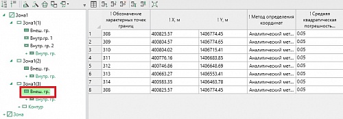

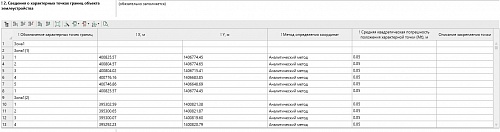

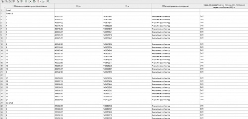

Здравствуйте, делаю многоконтурную СЗЗ, координаты в сведениях о характерных точках границы я заполняю по аналогии с межевым планом, в одной вкладке "Границы" контура отделяю пустой строкой?
Сообщений: Баллов: 21Регистрация: 21.05.2019
04.12.2019 08:18:52
Андрей Валуйских написал: Здравствуйте, делаю многоконтурную СЗЗ, координаты в сведениях о характерных точках границы я заполняю по аналогии с межевым планом, в одной вкладке "Границы" контура отделяю пустой строкой?
При заполнении каталога координат в табличном режиме в первой строке указывается обозначение самой зоны, а описание границы контура зоны начинается с обозначения контура. Добавлять пустую строку между описанием контуров не требуется. Описание границы каждого последующего контура также начинается с обозначения контура (см. скриншот во вложении).
В табличном виде каталога координат пустая строка используется как разделитель для внешней и внутренних границ отдельно взятого контура (см. скриншот во вложении).
При заполнении каталога координат в режиме структуры Вы можете добавить новый объект «Контур» с помощью кнопки «+ Контур» в дереве объектов (см. скриншот во вложении) и внести сведения о границах контура в соответствующем объекте «Внеш. гр» (см. скриншот во вложении).
